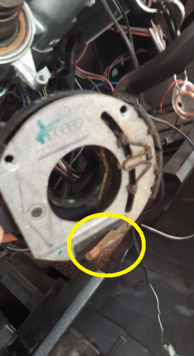

Nachtrag:
Sehe bild:
Wenn ich das Schleifkontakt (gelb umkreist) mit saubere Masse verbind (schraube am Karosse) dann geht der Hube. Also diese Schleifcontact Könnte nicht Masse sein.
Also muss der Lenksäule Masse sein. ABER wie wird die verbindung von Lenksäule nach Masse erreicht?
Ich kann nicht ein zweite Schleifkontakt finden.
Mfg, Marijn.

- Beiträge: 9433
Re: Elektrikprobleme nach langem Stillstand
Ja, über den Schleifring bekommt die Hupe Plus, die Masse bekommt sie über die Lenksäule.
Und die Lenksäule bekommt Masse über die Karosserie.
Afaik über die Spiralfeder und die Klemmscheiben wird der Kontakt zum Rohr, in dem die Lenksäule steckt, hergestellt.
Und das Rohr ist mit der Karosserie verschraubt.
eine Hupe wird über eine "geschaltete Masse" angesteuert: Vorne bei der Hupe ist Dauerplus angeschlossen und das "Minus" wird über den Hupknopf gemacht. Das hat den großen Vorteil, dass man nur einen einzigen Schleifring braucht, weil sonst müsste man einen Plus-Kontakt zum Schalter und einen zweiten vom Schalter zur Hupe machen. Außerdem ist so ein Schleifring doch eine recht anfällige Sache, an der Stelle ist Dauerplus nicht von Vorteil...
Also nochmal ganz langsam: Die Lenksäule hat vom Lagerbock (#16) über einen Kontaktring (#17) Masse. Das Lenkrad wird mit der Lenksäule verschraubt und hat damit auch Masse. Die Hupenknöpfe schalten diese Masse und die geschaltete Masse wird über den Schleifring und den zugehörigen Kontakt zur Hupe geleitet.
Schau dir einmal an, ob deine Lenksäule ordentlich verschraubt ist, bei mir war das schon einmal locker und dann kann natürlich auch der Kontakt schlecht sein.
