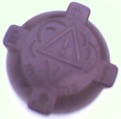

Re: Mehr Druck ohne Ausgleichsbehälter ?
ich habe so ein besagten Blauen Deckel da, der passt nicht auf mein Kühler.
Zum einen ist der größer und zum anderen hat Aussengewinde.
Das ist mein Deckel (von unten Innengewinde):
Das ist der Blaue wo Ihr meint das es der selbe ist (von unten Aussengewinde):
Wie gesagt, der Blaue passt in keinster weise, ist zu dem viel zu Groß.
- Beiträge: 3686
es gibt auch noch nen blauen Deckel der passt und genau so aussieht wie dein schwarzer, nur eben in blau!
Zum Thema öffnungsdruck kannst mal Johannes befragen, der kann da ein Lied von singen.
Die schwarzen Deckel neigen dazu zu spät druck abzulassen und somit rutscht meist ein Kühlerschlauch vom Anschluß ab.
gut dann bin ich ja mal gespannt, habe so eben bei VW einen bestellt. Ob der Blau ist konnte der mir nicht sagen da dieser selbst bestellt werden musste.

- Beiträge: 263
- Registriert: Mi 2. Apr 2008, 18:14
Hallo Roman,Roman hat geschrieben:Da irrst du.Martin32B hat geschrieben:Die Deckel sind auch bei integriertem und externem Ausgleichsbehälter gleich.
Die Deckel haben unterschiedliche Teilenummern.
Sie mögen zwar mechanisch passen, aber irgendetwas ist da anders. Wahrscheinlich wirds der Öffnungsdruck der Ventile sein.
Grüsse
lt. meinen Unterlagen hat der Deckel die Teilenummer 443 121 321 sowohl für den integrierten als auch für den externen Ausgleichsbehälter. Nur der DZ und der CY mit Klimaanlage haben 443 121 321 J.
Martin32B

- Beiträge: 1014
- Registriert: Di 1. Apr 2008, 00:22
- Wohnort: Braunschweig
Moin Uffi,uffi hat geschrieben: Ach ja und der Deckel den du auf deinem Ausgleichsbehälter hast den hab eich auch auf dem Kühler, sieht zumindest von der Größe usw. gleuch aus.
Denke also nicht das es wie hier gesagt wurde ein blauer Deckel passen sollter oder ?
P.S.
Was hast du ganz links auf dem Bild bei dem Grünen Unterdruckspeicher für ein "Ventiel" verbaut ?
Ist das ein Kaltlaufregler oder so was in der Art ? Gibt es da was um Steuern zu sparen ?
doch doch der blaue und schwarze Deckel passen mechanisch gleich. Der blaue hat nur ein anderes Überdruckventil.
Der von Dir gezeigt "blaue" ist späteren Baujahrs.
Das ist ein Twintec Magermix System zum Aufrüsten auf Euro 1.
Kaltlaufregler gibt es für diese alte Motoren nicht - man bekommt sie nur auf Euro 1.
Ich würde das KAT-Center-System empfehlen.
Siehe anders Posting / http://www.passat32.de
Grüße aus BS, Klaus
