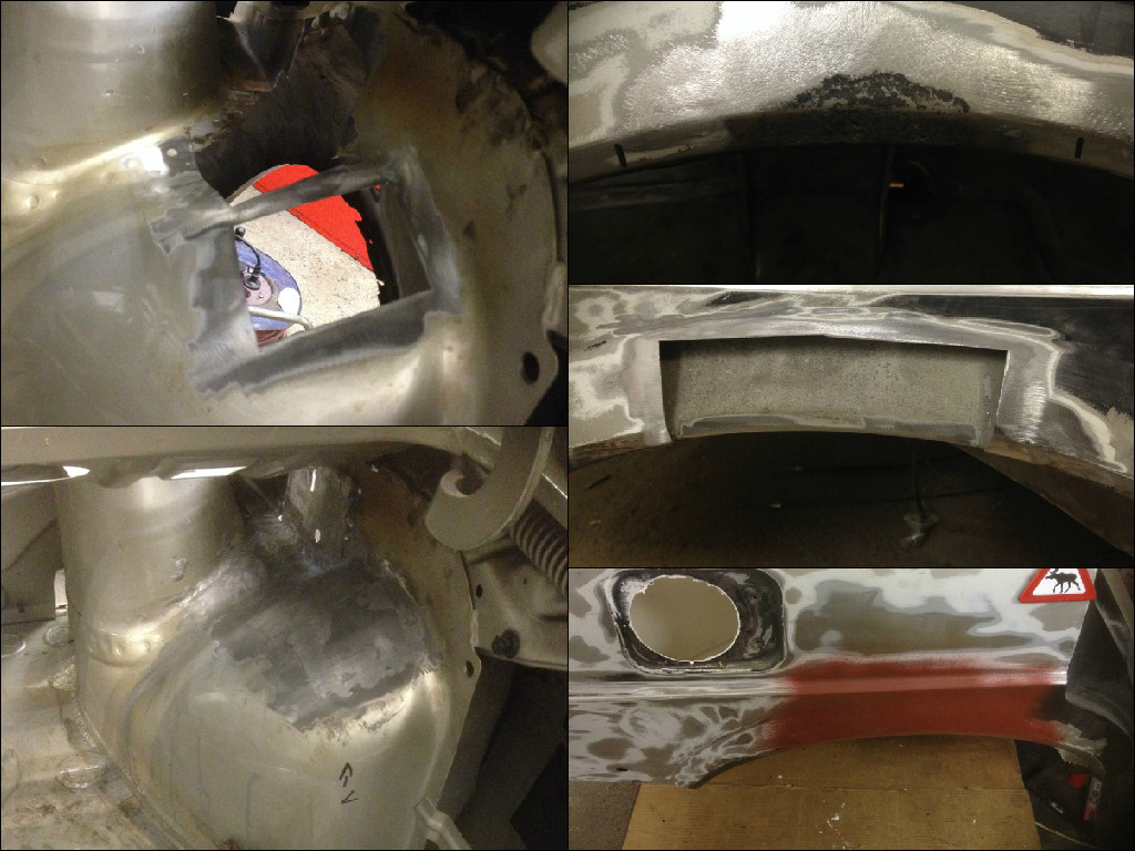

Wir hatten viel mit den Radhäusern zu kämpfen, denn die Vorbesitzer hatten es gut mit Unterbodenschutz gemeint und wir haben Kiloweise abgetragen ... das war vor allem in den Hinteren Radhäusern eine recht schwierige Angelegenheit. Natürlich kam immer mehr Opelgold zum Vorschein, aber damit ist ja zu rechnen und die obligatorischen Löcher hinten rechts am Tankstutzen waren schon vorher bekannt.
Außerdem haben wir das Blech im Wasserkasten freigelegt und auch dort Durchrostungen gefunden, die wohl früher oder später für einen nassen Innenraum gesorgt hätten.

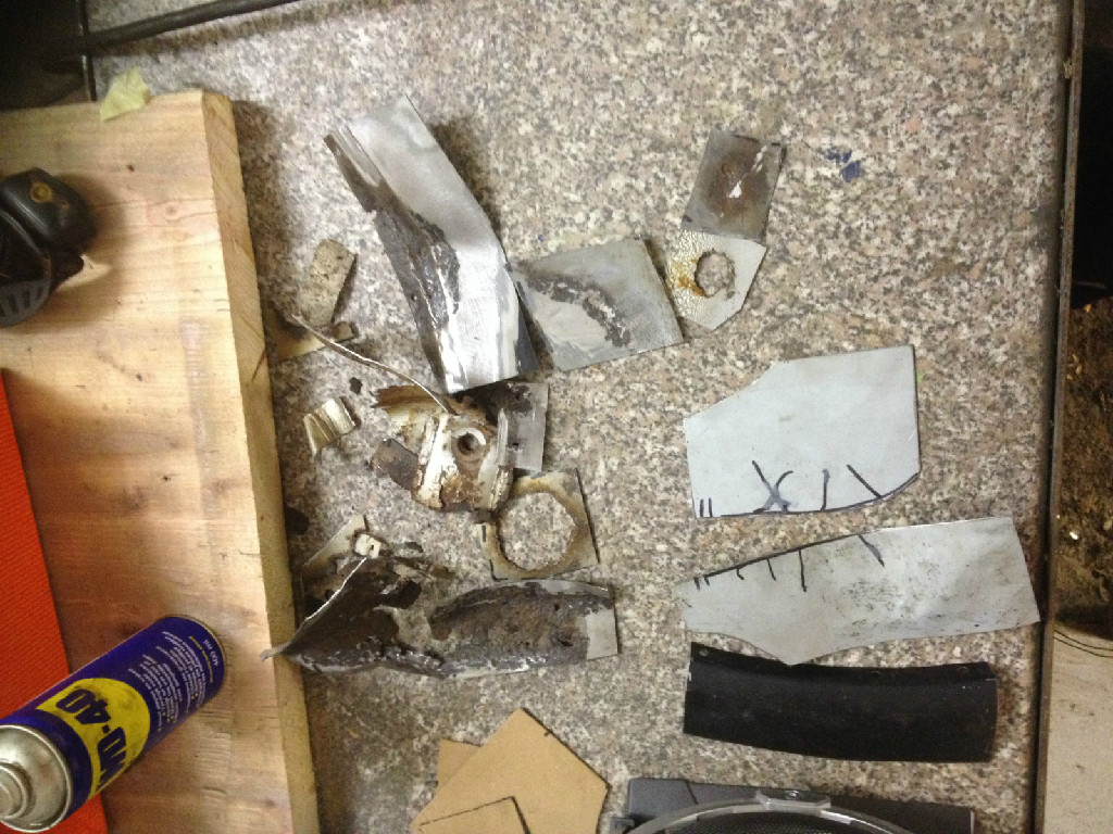

Hier sind einige Bleche die wir raus getrennt haben und auch die passenden Rep. Bleche zu sehen - also wie man erkennen kann, hielt sich der Aufwand in Grenzen. (Die Rep. Bleche für den Wasserkasten sind nicht dabei)

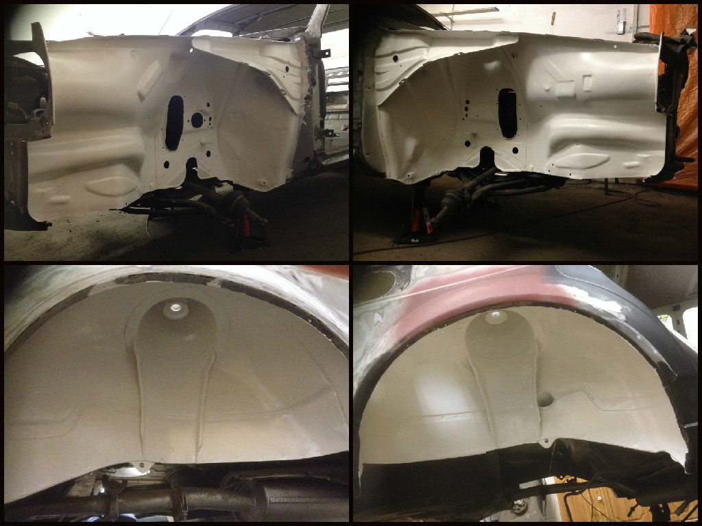

Links das Radhaus von innen und rechts ein paar Bilder vom rechten, hinteren Radlauf. Alles wurde nach dem schweißen Verzinnt, nur innen fehlt noch Farbe.
Nach dem schweißen konnten wir dann auch die hinteren Radhäuser mit Brantho Kurrox 3in1 mit der Rolle lackieren. In die Fugen und Stoßkanten der Bleche kommt noch eine Art Karosseriedichtmasse und dann noch eine Schicht Brantho, jedoch dann in Wagenfarbe ... anschließend kommt durchsichtiger / heller Unterbodenschutz rauf - hoffentlich wird das so gut wie wir uns das vorstellen :D
Roststellen, die wir freigelegt hatten haben wir dann mit Brunox versiegelt. Brunox soll ein weiterrosten verhindern und ist gleichzeitig eine Grundierung.

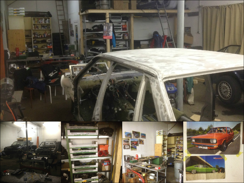

Da Anfang Januar endlich der Vormieter Komplett ausgezogen ist, konnten wir uns auch endgültig einrichten. So haben wir eine kleine Ecke geschaffen, in der man in Ruhe Kleinigkeiten machen kann und eine Ecke, die wir als Lager oder Motorradstellplatz benutzen. Natürlich müssen auch die richtigen Motive an die Wand. ;)
Der e30 gehört einem Kumpel, mit dem wir uns die Werkstatt teilen. Für 2 große Projekte bietet die Werkstatt genügend Platz - nur leider fehlt die Heizung und das Scheunentor ist nicht gedämmt - das muss im Sommer geändert werden. ](*,)
Die Apfelkisten haben sich übrigens sehr gut zum Ordnung halten bewährt. 8-)
Ansonsten haben wir alle 4 Türen komplett von allen Anbauteilen befreit und die Klebereste entfernt ... mal sehen ob wir die auch wieder zusammen bekommen :D
