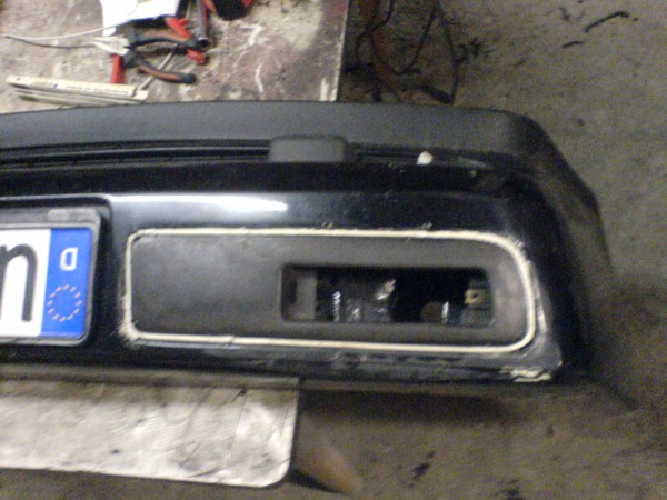

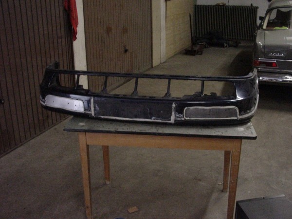

Du kannst das erstmal mit nem Lötkolben üben. Das ist zwar nicht "ideal", aber bei einem Kühlergrill würd ich das auch eher machen, is nur mehr zu schleifen. Wichtig is hinterher unbedingt ne Kunststoffspachtel nehmen. Wen du da "normale" Spachtel drauf schmierst, das hällt leider nicht lange. Es gibt sogar wirklich gute Kunststoffspachtel vom Presto, also bei Alt Teile Unger oder im Baumarkt.
Im Idealfall nimmst du einmal das selbe Material und schneidest es in Streifen. Praktisch als Lötzinn. Einfach n kaputten Grill nehmen, die Streifen wiegesagt als Lötzinn nehmen und "reinbrutzeln" Das kann z.B. bei einer Stosstange so aussehen:
Oder Golf 2 Blinker in Corrado Stosstange eingeschweist:
