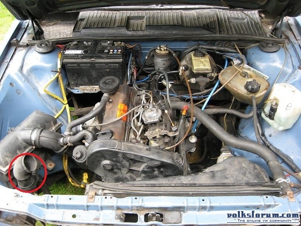

Folgendes Problem:
Ich hab nen 32B mit Golf 2 Turbodieselmotor. Nu is der Turbo ja an ner anderen Stelle, als beim Passat. Der Vorvorbesitzer hatte nen Sportluftfilter montiert, da war Pfusch deluxe, den ich jetzt durch anderen Pfusch ersetzen will Bild
Nun habe ich mir einen Luftfilterkasten aus einem Passat 32B Turbodiesel besorgt und hab mir mal angesehen, wie man das reinzaubern könnte:
Wenn der obere Rüssel nach vorne zeigen würde, könnte das klappen - aber gibts einen solchen Luftfilterkasten? Muß nicht vom passat sein. Oder irgendwer ne andere Idee für den Luftfilter im Passat mit Golf Turbodieselmotor?

Hey,
kann man da nicht was mit Samco(Silikonschläuchen) bauen?
Gruß Manni

Die Schläuche zu bauen, das bekomme ich schon hin. Nur ist das doof, wenn ich da ein riesen Schlauch/Rohrgebilde bauen muß, wenn der Anschluß des Luftfiters nach hinten zeigt und der Eingang des Turbos vorne ist. Auch kann ich den Deckel irgendwie umbauen. Nur wenn das mit nem anderen Deckel einfacher zu lösen ist, warum sollte ich mir dann die Arbeit machen?

Also der originale Schlauch geht vom Luftfilter ziemlich steil runter und könnte von der Form ganz gut passen. Ich weiß nur nicht, ob der Turbo beim Golf-Motor groß anders sitzt, ich hatte da mal einen Krümmer in der Hand, so genau weiß ichs nicht mehr..
Ich hatte aber nur einen Schlauch, der Verbaut ist.

Turn your filter upside down and use the other hole :D )
:idea1: Or is this really stupid??
