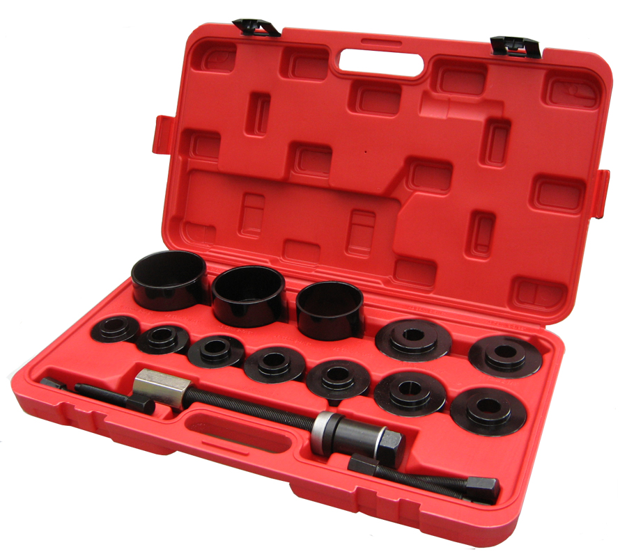

Hat mit dem Werkzeug jemand schon Erfahrungen gemacht? Ich stelle mir das deutlich einfacher vor, als den kompletten vorderen Haxen rauszureißen.

PERFEKT !!!Kultkombi hat geschrieben:Hat mit dem Werkzeug jemand schon Erfahrungen gemacht? Ich stelle mir das deutlich einfacher vor, als den kompletten vorderen Haxen rauszureißen.
Wir haben damit bestimmt schon 30 gewechselt.

Dieses Werkzeug hab ich mir auch gekauft.
Funktioniert einwandfrei und man muß dabei nicht mal das Federbein (oder beim Syncro hinten den Querlenker) ausbauen.

Das Werkzeug hab ich auch, ist sehr nützlich.
Kann mich den Vorrednern nur anschliessen...
