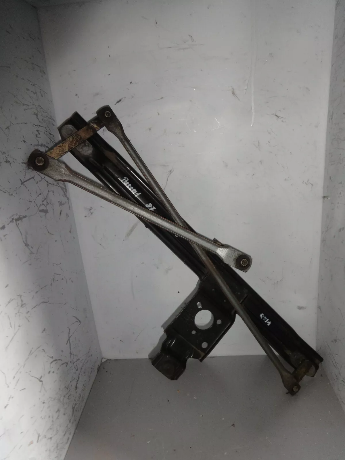

hier ein Bild (original Bilder des Lieferanten) von dem Artikel.
Wäre demnach als solches ok

Nö, der Link ist kaputt.
Hier von Ebay:
Da hat der Händler nur die Teilenummer auf dem Blechteil abgelesen.
Die Teilenummer 321 955 605 ist OHNE die zwei Stangen, die die Bewegung des Motors auf die Wischerachsen übertragen.
Hier von Ebay:

Hallo Roman, wegen der Teilenummer, bin gerade eben noch mal über die Tüte gestolpert, dort steht die OE Nr ...603 drauf. Ist der komlette Satz wie das Bild von Dir. Hatte das beim Auspacken übersehen.
